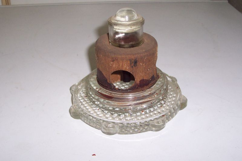

Изделие T.Mi. 4531 могло оснащаться различными взрывателями, но основным считался Topfminenzünder SF1, выполненный из стекла. Для установки взрывателя мина комплектовалась специальным стеклянным, деревянным или пластмассовым диском, который должен был вкручиваться в отверстие в дне корпуса. На диске имелись крепления для установки промежуточного детонатора, в которые, в свою очередь, вставлялся взрыватель SF1. В нижней поверхности диска предусматривалось отверстие с резьбой, в которое можно было монтировать дополнительный взрыватель. Таким образом, противотанковая мина Topfmine 4531 могла устанавливаться и на неизвлекаемость, что выгодно отличало ее от других подобных боеприпасов, созданных в условиях дефицита материалов. По некоторым данным, в качестве взрывателя неизвлекаемости должен был использоваться ZZ 42 с чекой, закрепленной шнурком на колышке. Таким образом, попытка перемещения мины приводила к взрыву.

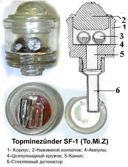

Взрыватель SF1 имел достаточно простую конструкцию. Основной его деталью был стеклянный стакан с отверстием в дне и небольшой трубкой внизу. На дно стакана укладывался кружок из целлулоида, на который помещались две ампулы с реагентами. Сверху стакан взрывателя накрывался крышкой с полусферической верхней частью и бортиком, которым она опиралась на стенки корпуса. Снизу к стакану привинчивался детонатор, так же выполненный из стекла. Изделие SF1 должно было срабатывать при нажатии на крышку.

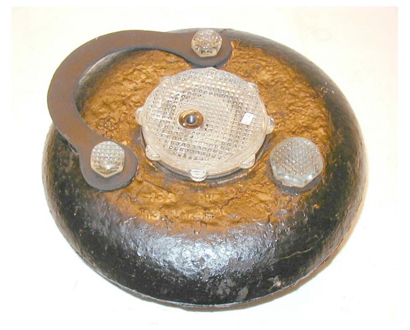

Базовый вариант боеприпаса обозначался как Topfmine 4531 и не имел дополнительных литер в названии. Корпус такой мины изготавливался из т.н. пресс-штоффа – смеси древесной муки и каменноугольной смолы. Такая мина имела диаметр около 31-32 см и высоту 14 см. Общий вес изделия достигал 9 кг, заряд взрывчатого вещества – 5,7 кг. Верхний диск корпуса, выполнявший функции датчика цели, имел диаметр 15,2 см. Несмотря на иные отличия, диаметр датчика цели мин разных модификаций оставался одинаковым.
Мина T.Mi. 4531A (альтернативное обозначение T.Mi.A 4531) получала корпус из материала под названием лигнит. Для изготовления таких мин применялись битум и пыль бурого угля. Ввиду некоторого сходства использовавшегося сырья мины из пресс-штоффа и лигнита весьма похожи по своему внешнему виду, из-за чего отличить их можно было только по маркировке. Лигнитовый корпус имел диаметр около 33 см и высоту 14 см. По собственному весу и массе заряда мина с литерой «A» не отличалась от базовой модификации.

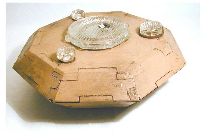

Мина Topfmine 4531C тоже отличалась формой корпуса. Другие изделия семейства имели скругленные формы, тогда как T.Mi. 4531C была граненой. Ее корпус состоял из нескольких пластин толстого картона, соединявшихся столярным клеем. Картонная мина была немного крупнее остальных боеприпасов семейства – 34 см в поперечнике. Высота была прежней – 14 см. Изделие в сборе весило около 9 кг и несло заряд взрывчатого вещества весом 6 кг.

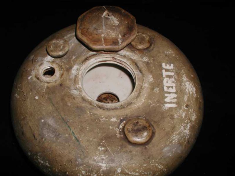

Еще одна загадочная модификация – мина в фаянсовом корпусе. Один из сохранившихся до наших дней образцов такого изделия сейчас является экспонатом Военно-исторического музея артиллерии, инженерных войск и войск связи (г. Санкт-Петербург). Похожие боеприпасы, по некоторым данным, имеются в некоторых зарубежных коллекциях. Тем не менее, подробные сведения о фаянсовой мине отсутствуют. К примеру, образец из петербургского музея не имеет никакой маркировки. Поэтому неизвестным остается даже название подобной модификации.

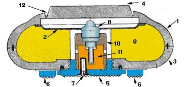

Корпус мины состоит из верхней (1) и нижней (3) половин, скрепленных и склеенных между собой.
В верхней части верхней половины имеется сделанная не на всю глубину кольцевая прорезь(12), образующая нажимной диск (4). Изнутри к верхней половине корпуса подклеена битуминизированная картонная пластина, назначение которой обеспечить наличие свободного пространства под нажимным диском.
Нижняя половина мины имеет в центре резьбовое отверстие, в которое вкручивается стеклянный диск (5) (некоторые серии мин имели диск пластмассовый или деревянный), имеющий снизу отверстие(7) для ввертывания дополнительного взрывателя при установке мины на неизвлекаемость. В этот диск сверху вкручен корпус промежуточного детонатора (10) заполненный взрывчатым веществом повышенной мощности (11). Сверху в корпус промежуточного детонатора вставляется взрыватель Topfminenzuender SF-1 (8) со стеклянным капсюлем-детонатором.
Свободное пространство между верхней и нижней половиной корпуса заполнено бризантным взрывчатым веществом (9).
Снизу, к нижней половине корпуса привинчены три стеклянных болта (6), на двух из них держится ручка для переноски, а третий является пробкой отверстия через которое корпус мины заполняется взрывчаткой. Болты могут быть изготовлены и из иных неметаллических материалов.
