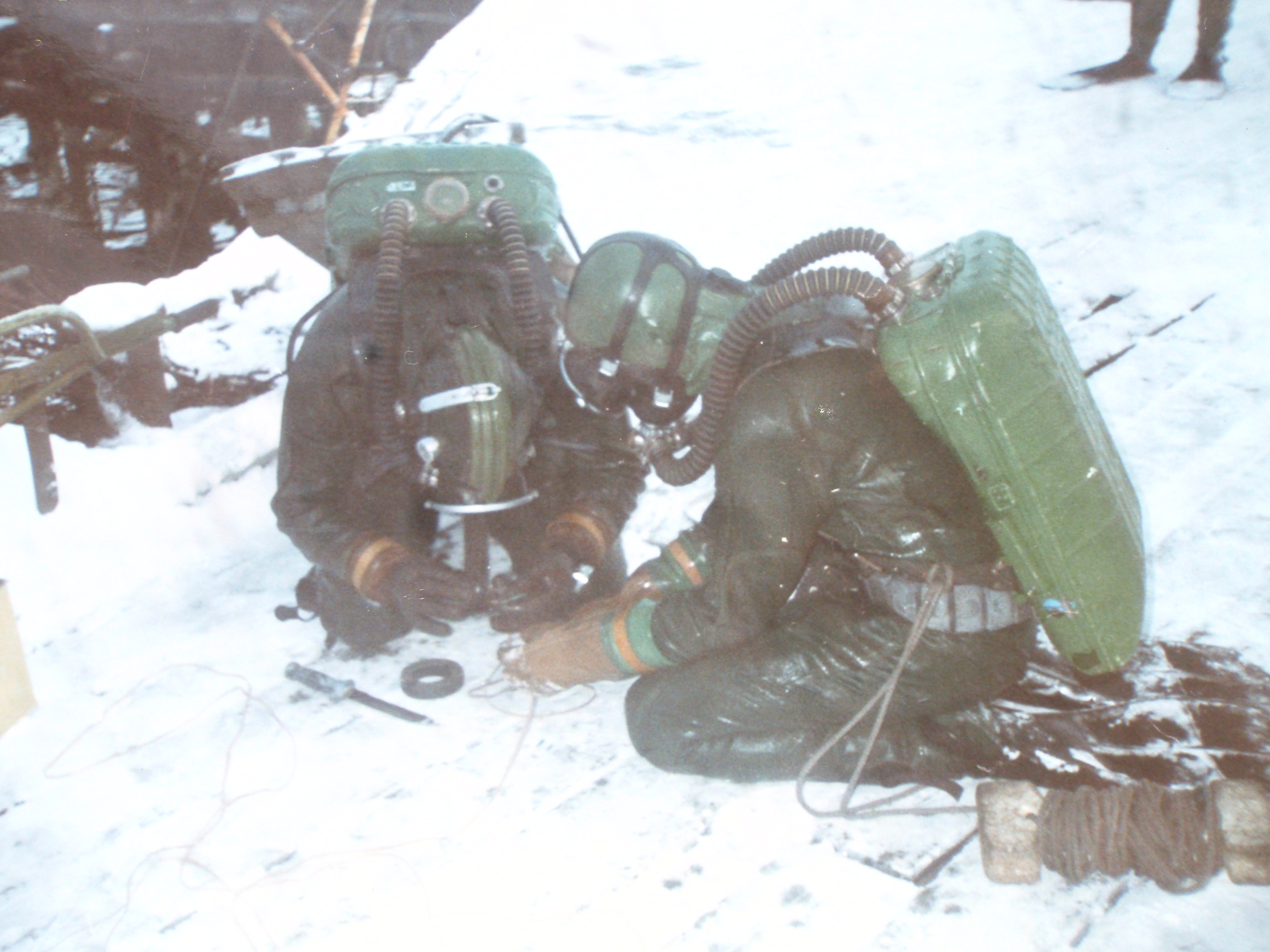

КТОФ 0 Пожаловаться Октябрь 8, 2008 кмурка пишет:Обзор по отечественным аппаратам замкнутого дыханияhttp://mukhin.vif2.ru/diving/rebeather/USSR/index1.htmlИДА-71хорошая ссылка))) смотрю многие наши аппараты есть)))) тп перед 71п использавали, 75 тот вообще 5.30 ч до 20 м... правда что-то не пошло у 75... и фотка хорошая весь комплект угк, идашка и протончик)))))lis041 пишет:Отвечу за Горца-02 (надеюсь не обидится ;) ). Простые в обращении, надежные и удобные в эксплуатации аппараты. Хотя многие, слишком ярые, фанаты "домашних" образцов снаряжения до белого кАления спорят о сомнительной надежности и вообще пригодности использования в СпН аппаратов типа LAR, при этом зачастую главным аргументом приводится невозможность использования LAR с ПВ-3.Кстати в простонародии Драгеры называют "мыльницами". И это всяко не из за внешнего сходства.ооо))) хотелось бы походить часик другой в драгере)))) для разнообразия...... Поделиться Ссылка на пост Поделиться на этих сайтах: В
triton 0 Пожаловаться Декабрь 15, 2008 Водяной пишет:Уважаемые Горец-02 и lis041.Можно чуть подробнее про закупки Драгеров, из серии LAR планировали закупать? И в каком году это было?Тем привет! Знаю что Викинги, АГИ МК - 2 и еще кучу импортного закупили для Кронштадских ПДСС к самиту "Большой 8-ки"хорошая ссылка))) смотрю многие наши аппараты есть)))) тп перед 71п использавали, 75 тот вообще 5.30 ч до 20 м... правда что-то не пошло у 75... и фотка хорошая весь комплект угк, идашка и протончик)))))ооо))) хотелось бы походить часик другой в драгере)))) для разнообразия......В обзоре отечественных апаратов отсутствует ИДА-2000 - так похожий на французский и пришедший на смену ИДА-71 апарат ДА-21. А что касается поплавать в Драгере скажу я вам удовольствие так себе - из за большого сечения воздушных шлангов получается большая подъемная сила которая норовит вырвать изо рта загубник, через 15 минут зубы уже отвалились, челюсть уже свело и ничего больше как его выплюнуть нехочется, при использовании с полнолицевой маской зубы чувствуют себя лучше а нижняя челюсь еще хуже :D Поделиться Ссылка на пост Поделиться на этих сайтах: В
