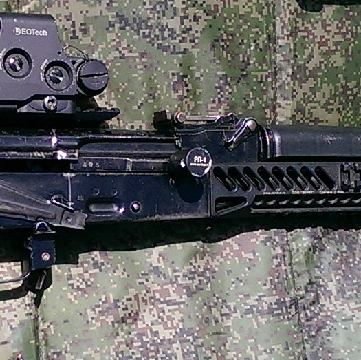

Guest Сапер СпН
рукоятка и приклад,я так понимаю один комплект?
производитель кто,подскажите пжлста)
Сапер СпН,  Фирма "Зенит"... РП-1 при интенсивной стрельбе очередями слетает)
Guest Сапер СпН
вот это интересно было услышать) Химик,спасибо)
_XIMIK_ пишет:
не слетает))
drew, после 3-4 магазинов крепежный винт расслабился и вся конструкция развалилась... причем не у меня одного))
_XIMIK_ пишет:
в новой модели два винта я отстрелял 1500 патронов за день в т.ч. автоматом. - без проблем
drew,  Ну у меня тоже два винта... Просто второй винт до конца не вкручивается и выпирает...
