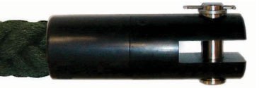

Вот и тут думаю такой трос, вот обух вроде видно, а чем он заканчивается нет, там должен быть коуш или огон какой. Но скреплены они плетением, это там видно.

Под отсутствием разницы имелось ввиду устройство каната для лазания и того, что на картинке с вертолетом. Оба два заканчиваются какой то железякой. Не селен в этих терминах.

Да, на нижнем петля сформирована из самого каната, ну может там и коуш вставлен, по уму нужен он там. (но похоже его там нет)

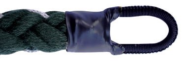

Вот и я об этом, если он трется, могли бы место крепления и защитить. На фото уже пользованный канат? а то местами, как бы разлахмачен - однако чистый с виду (не бит/ не крашен)
Простые полые n-прядные канаты (hollow single-braid) без сердечника Обычно 8 или 24 прядные, обладают повышенной устойчивостью к износу от трения и динамических нагрузок.

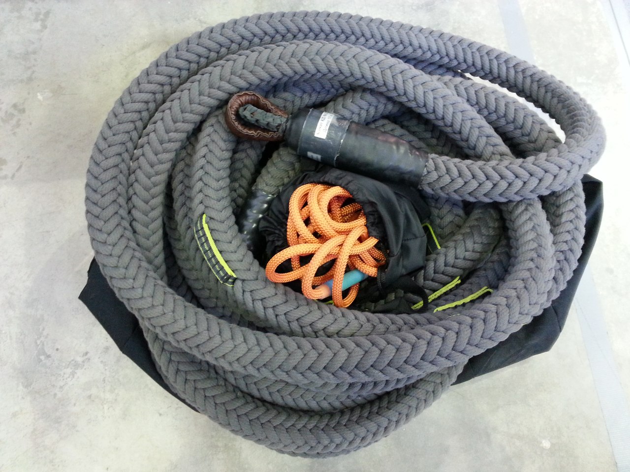

Сумка в комплект у импортного каната не входит. А петля - это и есть коуш. В различных исполнениях он разный. У нашего каната свой.9vLefuPW_Jk.jpg4q8iqGrXZ30.jpgI6uteV_R-us.jpgikqqhinjDyQ.jpg
И вот наш, отечественный канат и его комплектность. 12-прядный, с сердечником, не тянется, 18 м. Коуш с двумя петлями, основной и страховочной на разрыв 6т.

а на теле каната, что за зелененькие. как петли вплетены их там несколько?  Это может для крепления карабином кого/чего....
:biggrin: ну не цветные же марки для обозначения длины, как на якорь цепи. Боцман!!! сколько на клюзе?!!!
Это транспортировочные петли для эвакуации. Штатно вплетено 6 петель, по заказу можно вплести 8.
