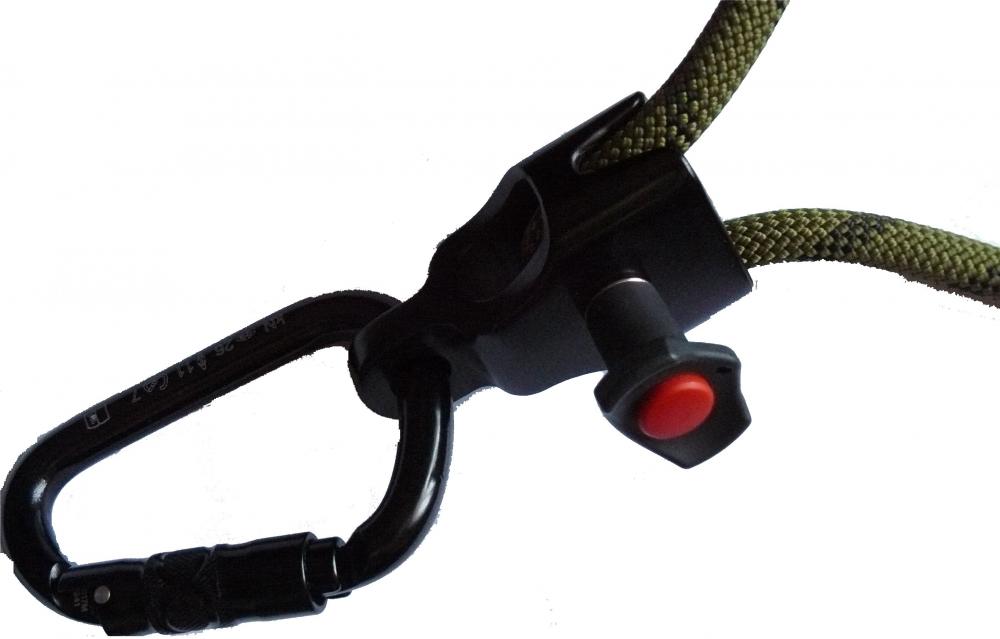

Новое спусковое устройство для десантирования в условиях спуска на морские суда, крыши зданий с множеством металлоконструкций. Обеспечивает быстрый отцеп от рабочей веревки.
Имеет название Vzhik

подозреваю, что "отцеп" реализован этим штоком с красной кнопкой, но уже мозги свернул - как оно работает?
Есть более подробные картинки с процессом работы?  А чьё это, вжик, на панов похоже.
Производиться предполагает у нас, отработано тоже у нас. Это первые образцы, в настоящее время отрабатываем применение на высотах, скорости, нагрузке.
Мысль абсолютно верная, после приземления шток изымается из СУ путем нажатия на кнопку и веревка освобождается. Все)), отцепка закончена. Шток будет крепиться тросиком.
Две разных прорези с двух сторон,: закругленная и конусообразная для лучшего торможения и управления шнуром.
Подробности попозже, в конце октября, отработаем на высотах десантирования, засниму, хронометраж времени отработаем.

А веревка не раскручивает шток при спуске? и мне кажется там не вжик, оно металлом "свистеть" будет.
На небольшой высоте попробовал, не удержался. Вчера только с занятий прилетел из Москвы, там партнеры и передали для работы. Веревка скользит, шток не раскручивает до свиста. Конструкторы хотят для исключения этого момента установить технологический шплинт  и вращаться не будет даже на влажном шнуре.  Важно, не будет вертеть веревку в банане на ноге. Отменно работать будет при входе в окно.
Материал интересно какой, греться будет сильно. Шток наверное 7 мм, наверное ограничения есть по высоте спуска и весу?
Шплинт, это извернуться нужно будет, он же должен кроме фиксации штока, еще и быстро работать, чтобы не нужно было "целиться".
Я бы предложил  вокруг отверстий для штока сделать, что-то типа клюзов/ воронок. Работать при использовании в перчатках и возможно ночью , отверстие маленькое, а если будет клюз, то примерно попасть в "воронку" и ключ/ шток скользнёт по ней в отверстие. Клюзы эти реализовать толщиной металла, + дополнительная жесткость добавится.
Вот примерно вот так предлагаю сделать внешние стенки вжика, в виде чашек, тогда и шток будет скользить к отверстию "сам"

В 08.10.2017 at 21:20, PhenixP сказал:
Попробовал  входе воздушной тренировки в Нижнем Новгороде, спускался с 35 метров, шток спускового устройства даже не шевелится, вращение нулевое. Практически не греется. Шток нагревается малость, работали с веревкой 10.7 мм.
Отработали одно из возможных решений на особый случай при возникновении неисправности двигателя.
