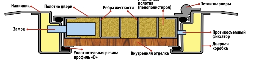

johnsn 347 Пожаловаться Январь 12, 2015 вот такая сколько проживет? без ВВ и электроинструмента (ломом и другими приспособами)Описание конструкции:1. Полотно двери – профильное, толщина 70 мм, сталь 2 мм.2. Дверная коробка – профильная, сталь.3. Противосъемные штыри – 3 шт., сталь d 14 мм.4. Петли – d 28 мм, сталь, игольчатый подшипник.5. Покраска – полимерно-порошковая.6. Уплотнитель резиновый – 2 контура.7. Утеплитель – пенополистирол.8. Ригель верхний d 16 мм, сталь.9. Ригель нижний d 16 мм, сталь. Поделиться Ссылка на пост Поделиться на этих сайтах: В

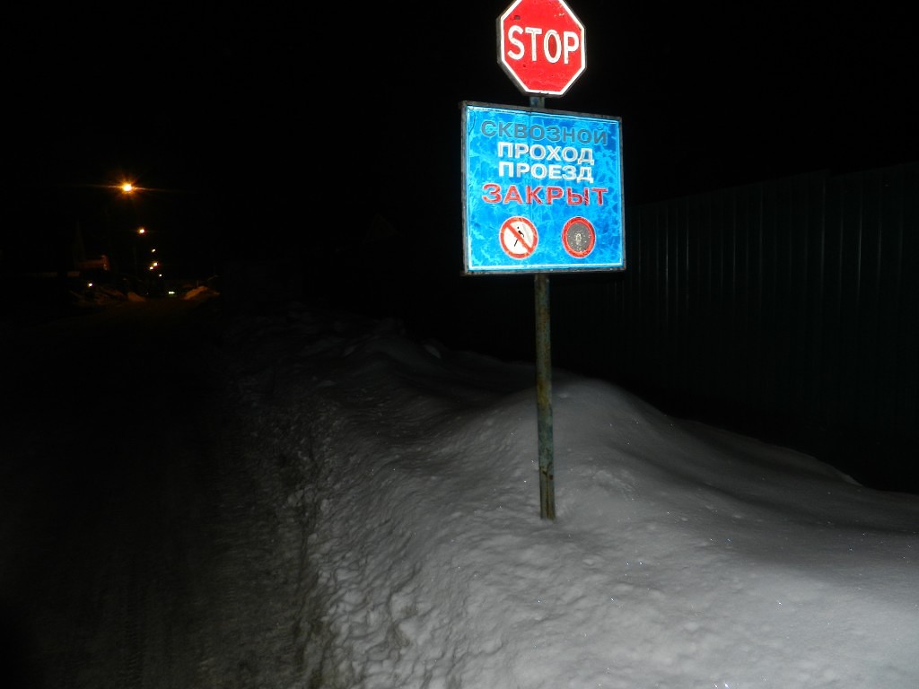

BRONCO 464 Пожаловаться Февраль 4, 2015 по окнам тоже можно решить проблему, если это свой дом, то окна должны начинаться на отметке примерно 180см, не должно рядом лежать лестниц ящиков и тд и не плохо бы стекла в бронировочную пленку закататьВечером гулял cобаком, и решил сфотографировать подъездную дорогу к домику моего доброго приятеля - нашего, местечкового олигарха. Поделиться Ссылка на пост Поделиться на этих сайтах: В
BRONCO 464 Пожаловаться Февраль 4, 2015 ....через десять метров: Поделиться Ссылка на пост Поделиться на этих сайтах: В
