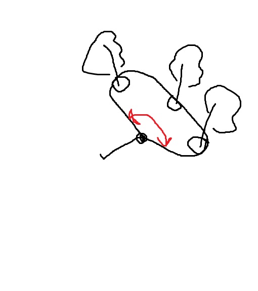

Socol218 2 143 Пожаловаться Март 31, 2017 Представляю кое какие наработки по данному вопросу. Если есть сомнения уточнения, обсудим исправим. преодоление водных препятствий в составе группы..pdf 4 stalker_, Cayman1, johnsn и 1 другой оценили это Поделиться Ссылка на пост Поделиться на этих сайтах: В
Джедай 648 Пожаловаться Март 31, 2017 Толково. Наскоро пробежался, небольшие ошибки в рис. 19 и 35. Поделиться Ссылка на пост Поделиться на этих сайтах: В
Socol218 2 143 Пожаловаться Март 31, 2017 5 минут назад, Джедай сказал: небольшие ошибки в рис. 19 и 35. Если честно не увидел. Какие? Поделиться Ссылка на пост Поделиться на этих сайтах: В
Drew 6 135 Пожаловаться Март 31, 2017 3 минуты назад, Socol218 сказал: Если честно не увидел. Какие? На 19 по идее должен самосброс дистанционный быть, чтобы убрать шнур Поделиться Ссылка на пост Поделиться на этих сайтах: В
Джедай 648 Пожаловаться Март 31, 2017 Нууу, по фэн-шую, три куста - это своеобразная база. И не рекомендуется угол, выделенный мной, делать больше 120 град. По 19 - с "восьмеркой" или ею же с кнехтом совсем неудобно. Проще через блок или карабин веревку пропустить. Страхующему, конечно легче, но вот, тому кто в воде очень неудобно ползти. Даже, если веревка намокла по всей длине. Поделиться Ссылка на пост Поделиться на этих сайтах: В
Socol218 2 143 Пожаловаться Март 31, 2017 3 минуты назад, Джедай сказал: И не рекомендуется угол, выделенный мной, делать больше 120 град принял, исправлю! 6 минут назад, Drew сказал: На 19 по идее должен самосброс дистанционный быть, чтобы убрать шнур Все правильно, но он делается после крепления веревки на целевом берегу. Поделиться Ссылка на пост Поделиться на этих сайтах: В
Джедай 648 Пожаловаться Март 31, 2017 4 минуты назад, Socol218 сказал: принял, исправлю! Сам все составлял? Если не секрет для чего? Поделиться Ссылка на пост Поделиться на этих сайтах: В
Socol218 2 143 Пожаловаться Март 31, 2017 28 минут назад, Джедай сказал: Сам все составлял? Если не секрет для чего? Сам. Может кому из молодых пригодится. По этой теме, толком ничего конкретного нет. Поделиться Ссылка на пост Поделиться на этих сайтах: В
Socol218 2 143 Пожаловаться Апрель 3, 2017 Исправил. преодоление водных препятствий в составе группы..pdf 3 Drew, stalker_ и johnsn оценили это Поделиться Ссылка на пост Поделиться на этих сайтах: В
