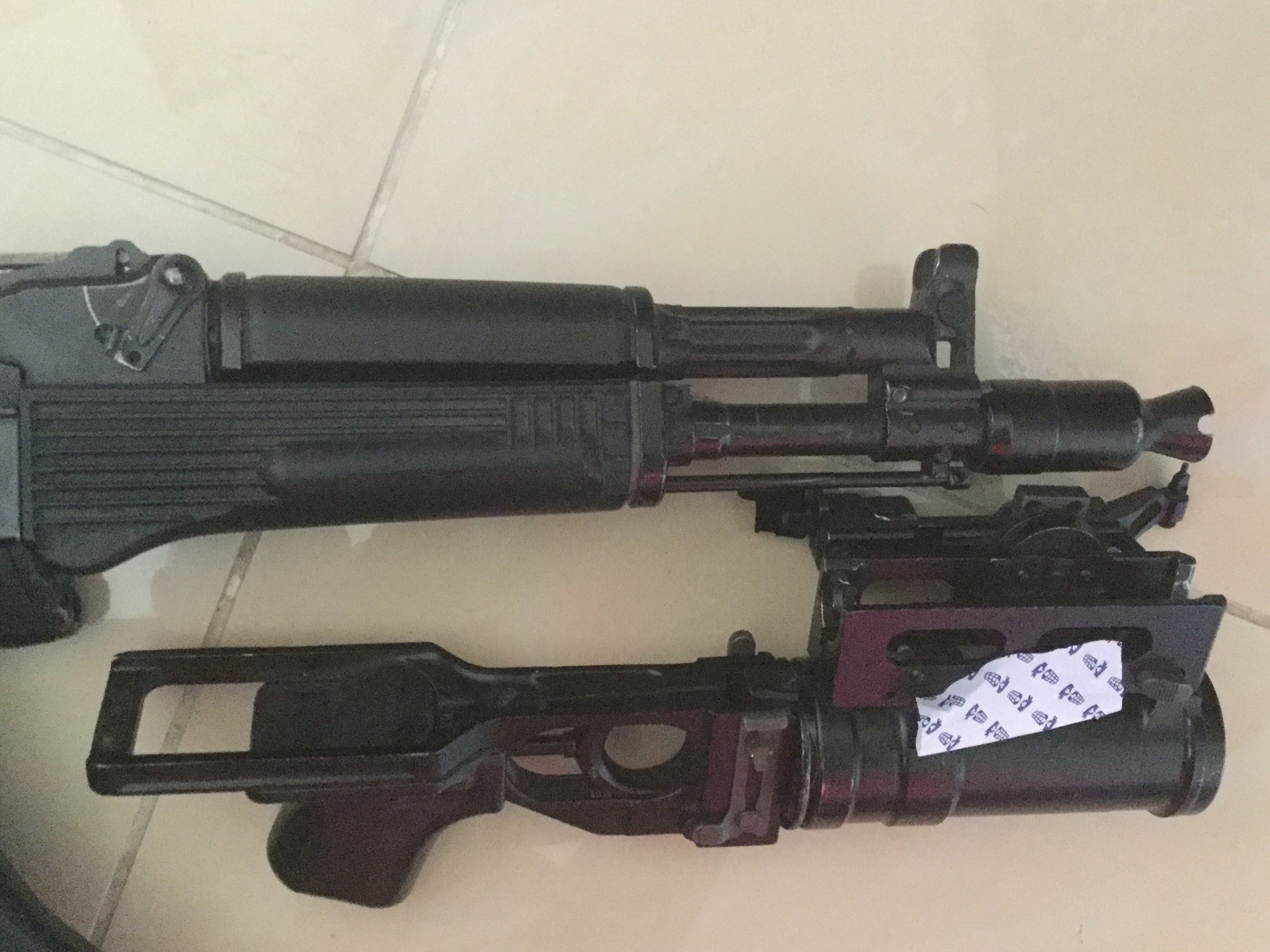

Drew 6135 Пожаловаться Апрель 2, 2017 Только что, Море сказал: я упомянул АК-74-У ввиду одинакового ДТК, думаю "аккустические" и механические ощущенияч должны быть примерно одинаковы. (..звучит" грубее и дергает сильнее) Да современные прицелы ушли вперед.... железный конь приходит на смену корестьянской лошадке... © Да, на эти укороченные ГП ставится или нет? мне кажется нет. ДТК или тут именно пламегаситель родные не оставляют уже давно. Ставят болгарина, маскиратор или ДТК. Цевье длинное, как и на АК-74, но нет кронштейна крепления (штык-нож). Поэтому ГП не поставишь. В 2007 году задавал этот вопрос сыну Дягтерева, на что он сказал - поезд ушел. Можно было иметь компактный стрелково-гранатометный комплекс. 1 Борец оценил это Поделиться Ссылка на пост Поделиться на этих сайтах: В
Море 2649 Пожаловаться Апрель 2, 2017 (отредактировано) 3 минуты назад, Drew сказал: ..... Цевье длинное, как и на АК-74, но нет кронштейна крепления (штык-нож). Поэтому ГП не поставишь. В 2007 году задавал этот вопрос сыну Дягтерева, на что он сказал - поезд ушел. Можно было иметь компактный стрелково-гранатометный комплекс. Цевье да, но там газоотвод новый мешает... на глаз сантиметра 3\4 не хватает длины чтобы крепление ГП стало штатно. Пусть Бармен пробует, потом может отпишется... Апрель 2, 2017 исправлено: Море Поделиться Ссылка на пост Поделиться на этих сайтах: В
Drew 6135 Пожаловаться Апрель 2, 2017 Только что, Море сказал: Цевье да, но там газоотвод новый мешает... на глаз сантиметра 3\4 не хватает длины чтобы крепление ГП стало штатно. Ничего не мешает)) Только нет крепления и все)) одинаковая трубка. Хотели делать переходник, но потом плюнули на это дело. Поделиться Ссылка на пост Поделиться на этих сайтах: В

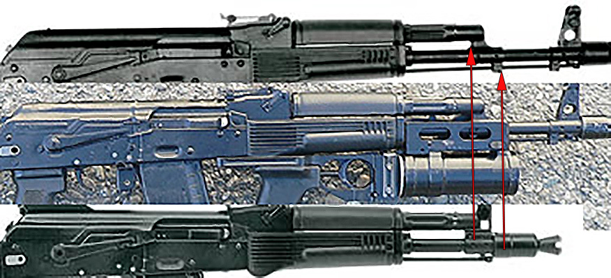

Море 2649 Пожаловаться Апрель 2, 2017 У меня нет под рукой ни 74М, ни 105 для сравнения. Вот, что мне визуально и по картинке видется. (при всех искажениях) Да наверное если бы в процессе можно было ему немного удлинить ствол и перенести газоотводный узел чуть - чуть вперед и все получилось бы само собой. 2 mjk50 и OldMaster оценили это Поделиться Ссылка на пост Поделиться на этих сайтах: В
Drew 6135 Пожаловаться Апрель 2, 2017 20 минут назад, Море сказал: У меня нет под рукой ни 74М, ни 105 для сравнения. Вот, что мне визуально и по картинке видется. (при всех искажениях) Да наверное если бы в процессе можно было ему немного удлинить ствол и перенести газоотводный узел чуть - чуть вперед и все получилось бы само собой. Все верно)) сейчас внимательней посмотрел 5 OldMaster, Море, mjk50 и 2 других оценили это Поделиться Ссылка на пост Поделиться на этих сайтах: В
