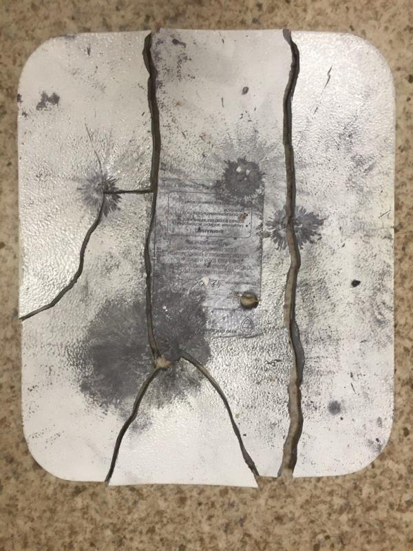

Drew 6144 Пожаловаться Январь 7, 2017 Сайга-12 против бронежилета 1 johnsn оценил это Поделиться Ссылка на пост Поделиться на этих сайтах: В
OldMaster 2003 Пожаловаться Январь 7, 2017 (отредактировано) Дело было вечером, делать было нечего: 1. Вепрь 12 калибр три выстрела 15 метров 2. разное но после Вепря метров 7 раскололся Этими стреляли Броник завтра посмотрю модель. Январь 7, 2017 исправлено: OldMaster 3 mjk50, johnsn и Drew оценили это Поделиться Ссылка на пост Поделиться на этих сайтах: В

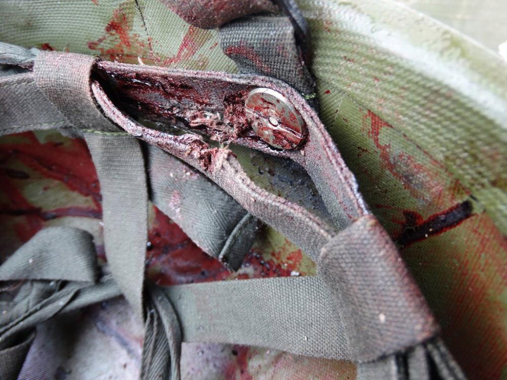

Drew 6144 Пожаловаться Январь 13, 2017 Новый российский шлем 6б47 спас ополченца ДНР от пули из АК. Ополченец самопровозглашенной ДНР выжил после попадания в голову пули из автомата Калашникова благодаря шлему 6б47 из российской экипировки «Ратник». Пуля вошла «носиком», сзади-справа, чуть под углом к поверхности шлема, разрушилась и нанесла поражение осколками составляющих элементов, которые вышли с внутренней стороны шлема. Боец получил открытую черепно-мозговую травму (есть сколы кости черепа), но остался жив. В настоящий момент состояние раненного стабильное, уже двигается, может сидеть на постели, принимает пищу самостоятельно. Однако дикция пострадала, поврежден участок мозга с речевыми центрами. Врачи говорят дело поправимое, должен поправится со временем Поделиться Ссылка на пост Поделиться на этих сайтах: В
OldMaster 2003 Пожаловаться Январь 13, 2017 (отредактировано) 1 час назад, Drew сказал: Новый российский шлем 6б47 Двоякое чувство.. Хорошо, что спас, плохо, что хреновый. Январь 13, 2017 исправлено: OldMaster 1 Pavlentius оценил это Поделиться Ссылка на пост Поделиться на этих сайтах: В
Socol218 2144 Пожаловаться Январь 14, 2017 А бывает и так Поделиться Ссылка на пост Поделиться на этих сайтах: В
Drew 6144 Пожаловаться Январь 14, 2017 8 часов назад, OldMaster сказал: Двоякое чувство.. Хорошо, что спас, плохо, что хреновый. Наоборот!! Это очень хороший показатель! Шлем не предназначен для защиты от пуль автоматов. Основная задача - оберегать голову от осколков. Поделиться Ссылка на пост Поделиться на этих сайтах: В
OldMaster 2003 Пожаловаться Январь 14, 2017 (отредактировано) 3 минуты назад, Drew сказал: Наоборот!! Это очень хороший показатель! Нет причин и обоснований Вам не верить. Но хотелось бы, чтоб и от пуль защищал, и при этом был легким... Январь 14, 2017 исправлено: OldMaster Поделиться Ссылка на пост Поделиться на этих сайтах: В
Drew 6144 Пожаловаться Январь 14, 2017 6 минут назад, OldMaster сказал: Нет причин и обоснований Вам не верить. Но хотелось бы, чтоб и от пуль защищал, и при этом был легким... Есть такие Или доп броня, которая крепится на велкро и отлетает вместе с пулей Поделиться Ссылка на пост Поделиться на этих сайтах: В
Море 2649 Пожаловаться Январь 14, 2017 (отредактировано) 2 часа назад, OldMaster сказал: Но хотелось бы, чтоб и от пуль защищал, и при этом был легким... 1 час назад, Drew сказал: Есть такие Или доп броня, которая крепится на велкро и отлетает вместе с пулей Навеяло, штальхельм Только немцы быстро разобрались, обычно пуля хоть и не пробивала каску в лоб, но сворачивала её хозяину шею.... и немцы перестали носить эти щитки Январь 14, 2017 исправлено: Море Поделиться Ссылка на пост Поделиться на этих сайтах: В
yanki 396 Пожаловаться Январь 14, 2017 парню из Ростовского СОБР выстрелили в голову из автомата практически в упор, в момент, когда он под окном проходил. результат то же. шлем ЗШ-1-2М Поделиться Ссылка на пост Поделиться на этих сайтах: В
Drew 6144 Пожаловаться Январь 14, 2017 23 минут назад, Море сказал: Навеяло, штальхельм Только немцы быстро разобрались, обычно пуля хоть и не пробивала каску в лоб, но сворачивала её хозяину шею.... и немцы перестали носить эти щитки Свойства кевлара и броневой стали сильно отличаются. Кусок композита отлетает не причинив вреда. Поделиться Ссылка на пост Поделиться на этих сайтах: В
OldMaster 2003 Пожаловаться Январь 14, 2017 (отредактировано) 2 часа назад, OldMaster сказал: Но хотелось бы, чтоб и от пуль защищал, и при этом был легким.. 2 часа назад, Drew сказал: Есть такие Ну ведь и пожелание то, чтоб не is made in the United States написано было, а 12 часов назад, Drew сказал: Новый российский шлем Январь 14, 2017 исправлено: OldMaster Поделиться Ссылка на пост Поделиться на этих сайтах: В
кмурка 289 Пожаловаться Январь 14, 2017 23 часов назад, Drew сказал: Новый российский шлем 6б47 спас ополченца ДНР от пули из АК. чуть более развернуто 1 OldMaster оценил это Поделиться Ссылка на пост Поделиться на этих сайтах: В

Сан-Саныч# 508 Пожаловаться Январь 24, 2017 Три пули от лба отскочили..... Это надо в юмор переносить. 1 mjk50 оценил это Поделиться Ссылка на пост Поделиться на этих сайтах: В
