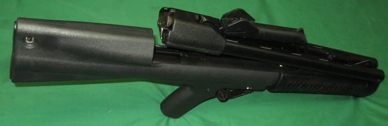

Оружие имеет компоновку булл-пап.
Патроны подаются из двух магазинов, расположенных над стволом, подача патрона в ствол производится движением цевья и подвижного ствола вперёд-назад. Магазины вмещают по 6 патронов+1 патрон в стволе. Имеется возможность выбора магазина для подачи патрона, что позволяет удобно использовать разные типы боеприпасов.
Для перезарядки магазины поднимаются на шарнире и в них по одному помещаются патроны (фото не нашёл, только модель).

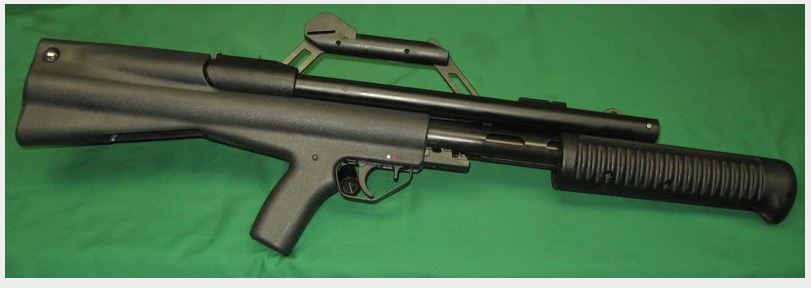

Конструктивно NeoStead 2000 представляет собой помповое ружьё с перезарядкой подвижным стволом. После выстрела человек движением вперёд-назад выбрасывает стреляную гильзу и загоняет в патронник следующую. Принцип, известный очень давно, российское ружьё РМО-93 «Рысь» сделано по такому же принципу. Конструкция типа булл-пап, когда механизмы располагаются за спусковым крючком, тоже известна давным-давно.
В чём же изюминка, достойная патента?
А в том, что поверх ствола стоят два независимых цилиндрических магазина на шесть патронов каждый. Специальный переключатель позволяет вести огонь из одного магазина, из второго или из двух попеременно. Вот это и есть «то самое» отличие от других. Для заряжания оба магазина поднимаются вверх. Выброс стреляной гильзы — вниз. Прицельные приспособления вмонтированы в верхнюю часть ручки для переноски.
Есть и более современные с планкой Пикатинни, универсальным интерфейсом для установки на оружие навесного оборудования.
Предохранитель неавтоматический, переключатель расположен перед спусковым крючком внутри спусковой скобы. На наружной поверхности подвижного цевья имеются поперечные ребра, предотвращающие соскальзывание руки стрелка при перезаряжании.
