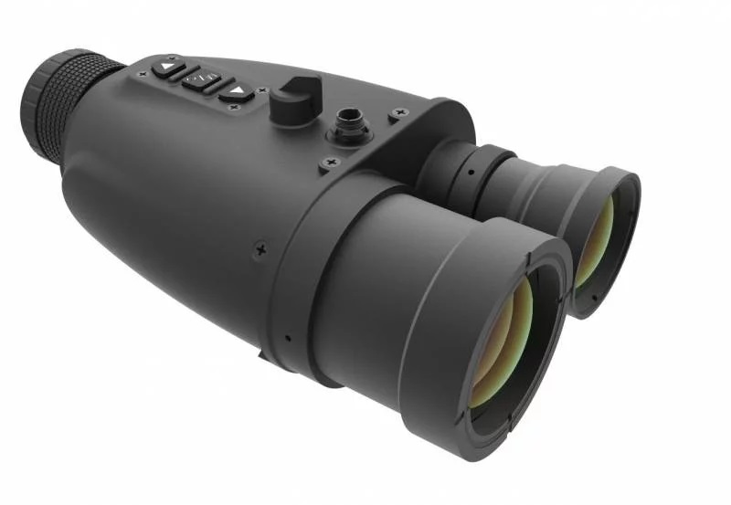

Компании Benin и Photonis объединили усилия по разработке комбинированной системы на основе дневной цветной КМОП-камеры и неохлаждаемого микроболометра

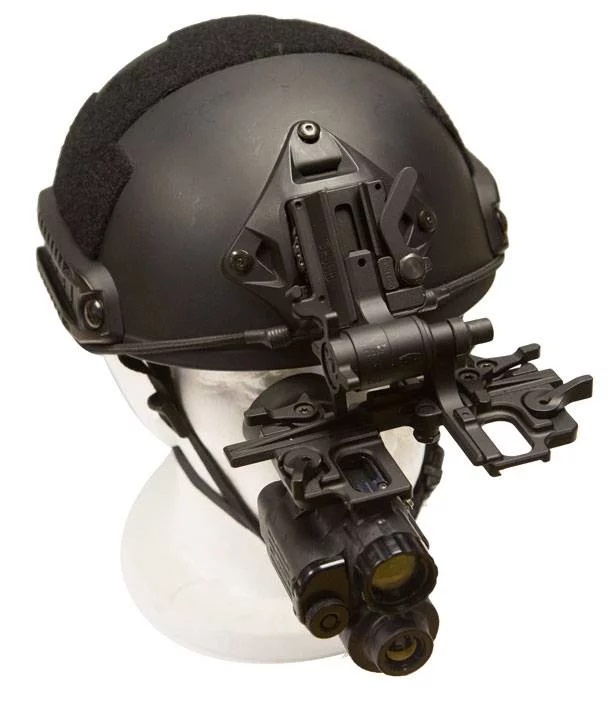

Компания Thermoteknix разработала монокуляр FuseIR, позволяющий использовать преимущества комбинированных систем даже в конфигурации очков ночного видения
